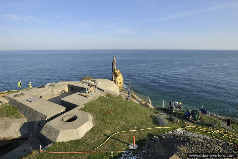

Quelques photos des travaux de la Pointe du Hoc et leurs objectifs :
Sécurisation du poste de tir :
Des tubes métalliques verticaux ont été installés autour du blockhaus. Ces inclusions rigides, de 25 centimètres de diamètre et de 24 mètres de longueur, s’encastrent dans les terres compactes de la falaise afin de maintenir le sol sous l’ouvrage historique.
