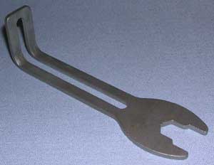

You talk about the "H3" GI pocket stove, coleman model 530...

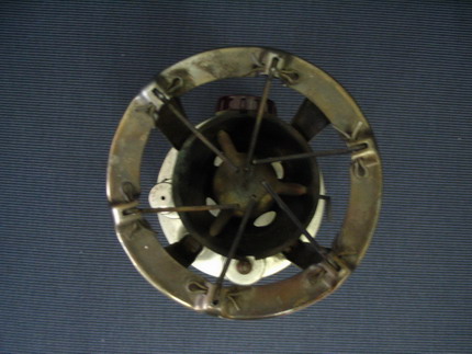

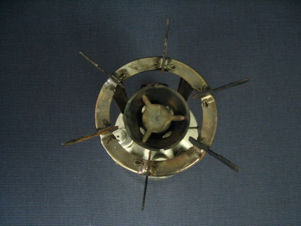

J'ai le même que sur la 2ème photo de Preston43, daté de 1944. Je mettrai une photo.

d'après ce que je trouve, il y aurait le modèle 520, période wwii c'est certain, et peut être le 530, mais la je suis moins catégorique...

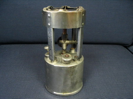

J'ai le même que sur la seconde photo de PRESTON43. On a voulu manger chaud au HQ du 463PFAB pour ce dernier Bastogne...pas moyen de le faire fonctionner...on a fini par vider son essence sur des bûches dans un brasero pour que le feu prenne enfin par ces -10° et qu'on arrive enfin à faire chauffer nos gamelles. Si quelqu?un sais le faire tourner nickel, je prend Image

c est le meme systeme de fonctionnement que les autres models
CAD:il faut mettre de l essence,( il y a des fois ou il a du mal a s allumer car l essence est éventée)
-ensuite il faut pomper pour mettre l essence sous pression
-puis ouvrir legerement la molette pour faire couller un peu d essence dans la "rigole" prevue a cette effect
-la faire bruler pour réchauffer le bruleur
-quand l essence est brulée, ouvre a fond et alume et la tour est joué!!!!!!!!!!!!!!!!!
