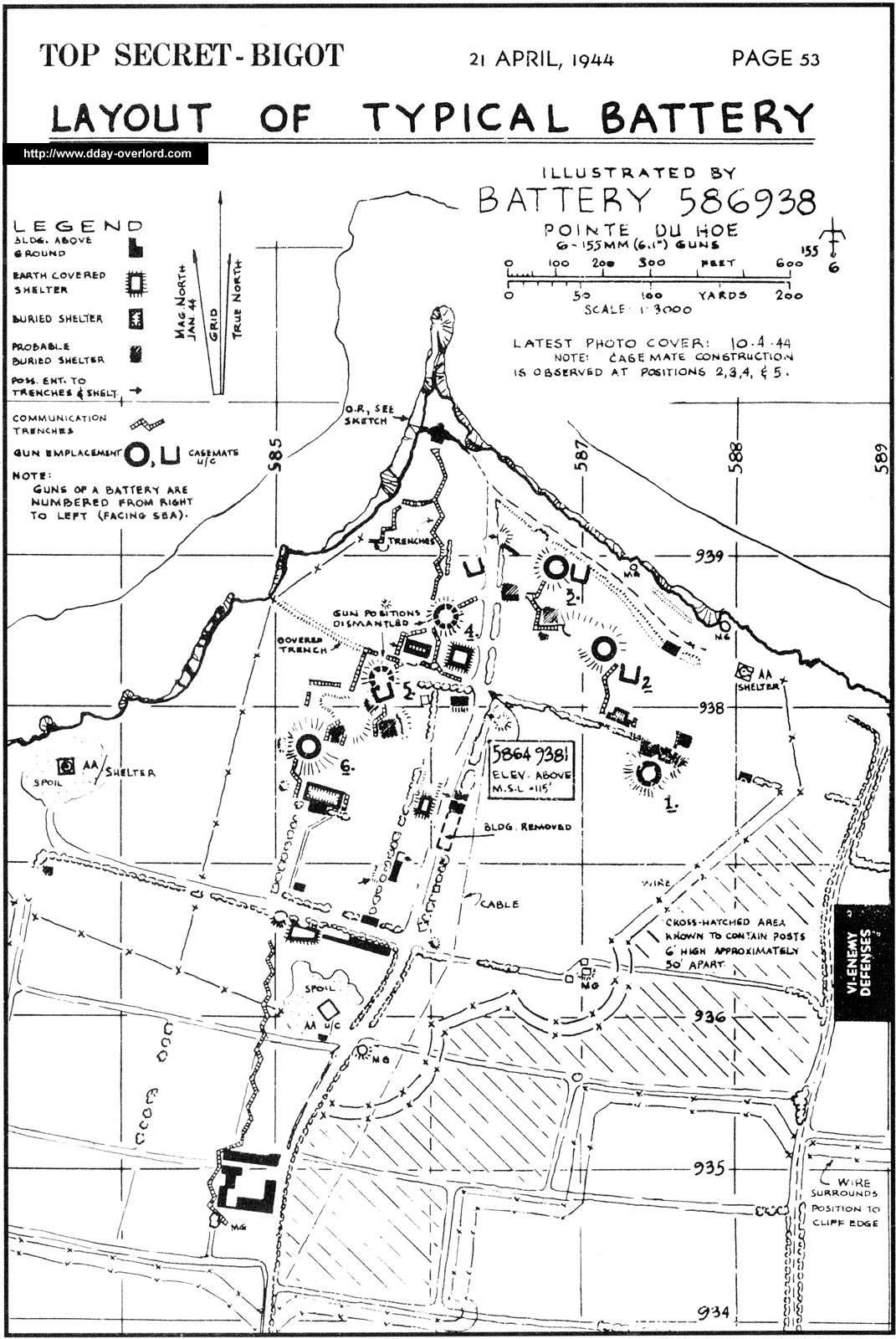

Petit "edit" :
je suis tombé là dessus mais sans plus de renseignements...
Est ce à dire que les casemates sont construites en retrait des encuvements et non par dessus directement ? Cette image de synthèse semble provenir du forum mais est elle fiable (sources, etc...) ?
Merci encore pour vos lumières !

Cette image provient du site DDay-Overlord. Je l'ai créé pour illustrer la page liée à l'histoire de la Pointe du Hoc.
Tu trouveras sur ce plan détaillé encore plus d'informations :
Les deux casemates construites (mais encore sans évacuateur de gaz le Jour-J, donc inopérables) sont situées aux abords sud des encuvements n°4 et n°5.
La casemate encore entièrement en construction est positionnée aux abords sud de l'encuvement n°3. Le squelette métallique était déjà posé mais les Allemands devaient encore couler le béton entre les planches de bois. Les travaux étaient suspendus du fait des bombardements successifs. Comme indiqué sur le plan, des travaux étaient également entrepris à proximité de l'encuvement n°2.
