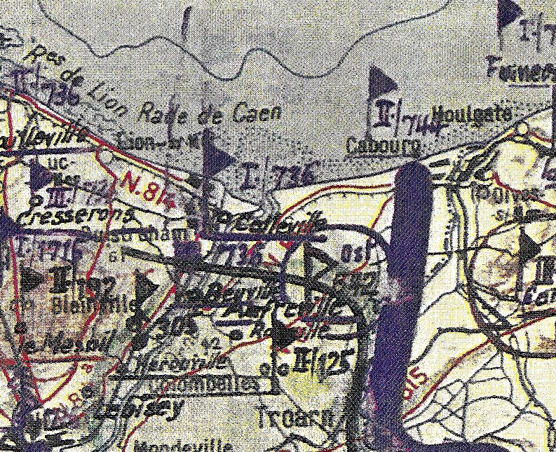

Avez-vous des documents qui permettraient de préciser le matériel utilisé, les unités allemandes présentes (en plus de l'Ost Bataillon 642) ainsi que le contour exact des défenses allemandes ce jour ? Quels types de constructions (regelbau) avaient été construits ? Cette position se trouve à la limite Est du K.V. Abschnitt H.
Sur cette carte de la 7. Armee ci-dessous, Varaville tombe dans le secteur du IV./736 : Ost Bataillon 642, composé de soldats russo-ukrainiens.
Merci d'avance pour vos recherches et réponses.
